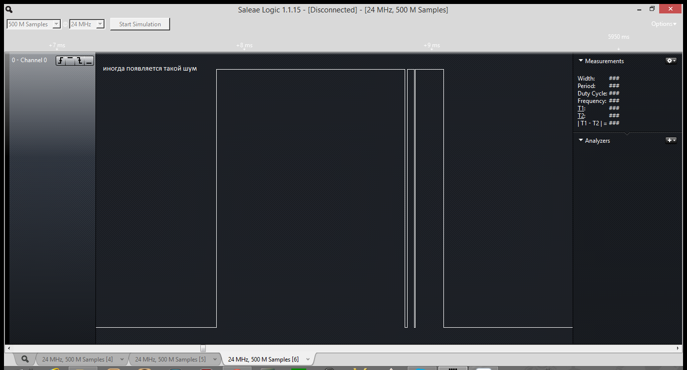

сделал такой буфер , он работоспособен . но коммутатор не срабатывает .
может попробовать логическим анализатором подцепиться?

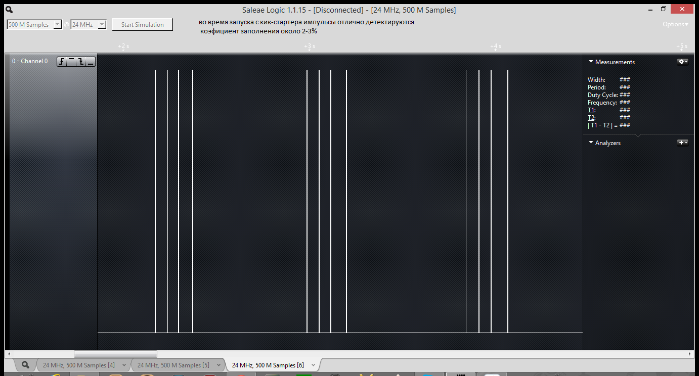

во время запуска коэфициент заполнения 2-3% и импульсы детектируются отлично , во время работы 5% и иногда появляется какой-то дребезг .
если раскрутить мотор больше 7000 , начинают детектироваться 2 импульса за оборот каждые 180 градусов . новый импульс есть всего 1.5% времени от оборота коленвала , старый так и остается 5%
